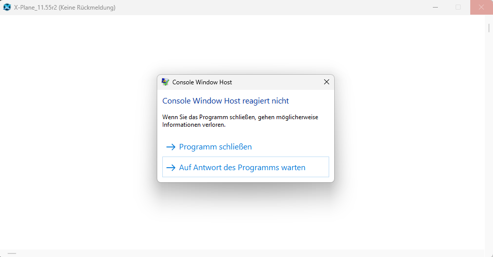

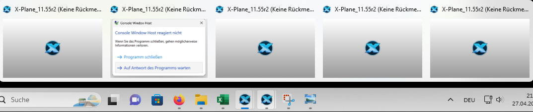

Seit einiger Zeit (vmtl. seit Update von Windows 10 auf 11) erzeugt das Tool beim Ablauf des DRE Mimic Modes (s. Anlage 1) ein X-Plane Fenster (s. Anlage 2), das beim Klick auf das rote Kreuz die sichtbare Fehlermeldung "Console Window Host reagiert nicht" zeigt.

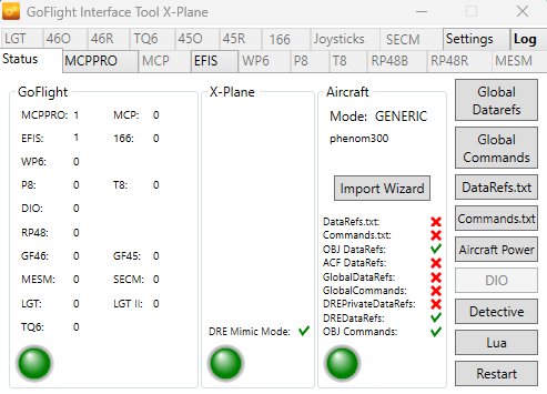

Allerdings beim Laden der Aerobask Phenom300 funktioniert die MCPRO-Hardware nicht mehr.
Ich gehe aber davon aus, dass es mit der Kommunikation im DRE Mimic Mode zu tun hat.

Dann habe ich mal den "Import Wizard" neu gestartet, und siehe: Die MCPRO-Hardware funktioniert nun für beide Flieger wieder!
So kann ich nun erst einmal weiter fliegen.
Es bleibt aber nach wie vor der Fehler, dass jedesmal beim Ablauf des DRE Mimic Modes irgend ein Gerät keine Rückmeldung liefert (s. Anlage).
